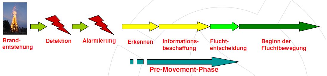

Vor allem in unübersichtlichen und ausgedehnten Gebäuden, in denen keine schnelle Orientierung über Flucht- und Rettungspläne möglich ist, sind Räumungshelfer eine sinnvolle Ergänzung zu den Brandschutzhelfer. Die Ausbildung zum Räumungshelfer basiert auf der Ausbildung zum Brandschutzhelfer und vertieft die Kenntnisse im vorbeugenden Brandschutz hinsichtlich einer schnellen und koordinierten Räumung des entsprechenden Gebäudes.
Gut ausgebildete Räumungshelfer können direkt die sogenannte „Pre-Movement-Phase“ beeinflussen und dadurch eine zügige Räumung des Gebäudes sicherstellen.
