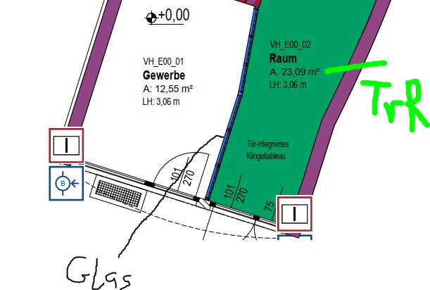

der Bauherr will im Erdgeschoss zwischen Durchfahrt (nach Brandschutzkonzept: notwendigen Treppenraum) und einer kleinen Gewerbeeinheit (13m²) eine Glaswand.
Die Anforderung an die Wand ist Bauart Brandwand. Ich kann die Gallaswand nur F90 ausbilden, aber nicht der Widerstand gegen mechanische Belastung kann nicht gegeben werden. Ich muss eine ABweichugn schreiben und mir fällt die Begründung schwer.
Schutzziel: Keine Brand- oder Rauchbeanschlagung von der Gewerbeeinheit zum notwendigen Treppenraum.
Mit Kompensationen wie Nebellöschanlage würde es funktionieren. Diese sind aber sehr teuer. Kann man das auch anders begründen, dass diese Abweichung stattgegeben werden kann?
Skizze zum erklärtem Sachverhalt. GK 5. Kein Sonderbaustatus. 5 NE.

zunächst einmal einen Schritt zurück. Eine Abweichung wäre überhaupt nur dann möglich, "wenn sie [die Öffnungen (=Verglasung)] auf die für die Nutzung erforderliche Zahl und Größe beschränkt sind."
Ich kann nicht erkennen, dass die Glaswand für die Nutzung erforderlich ist. Somit wären die Voraussetzungen für eine Abweichung schon gar nicht erfüllt.

DIe Glaswand soll für natürliches Licht in der Gewerbeeinheit sorgen, damit diese nicht zu dunkel wird.

Zur Risikoeinschätzung reicht der Planausschnitt nicht aus. Diese kann und muss auch der Entwurfsverfasser bzw. der Brandschutzkonzeptersteller durchführen und verantworten. Dies gilt ebenso für ggf. notwendige Kompensationsmaßnahmen.
