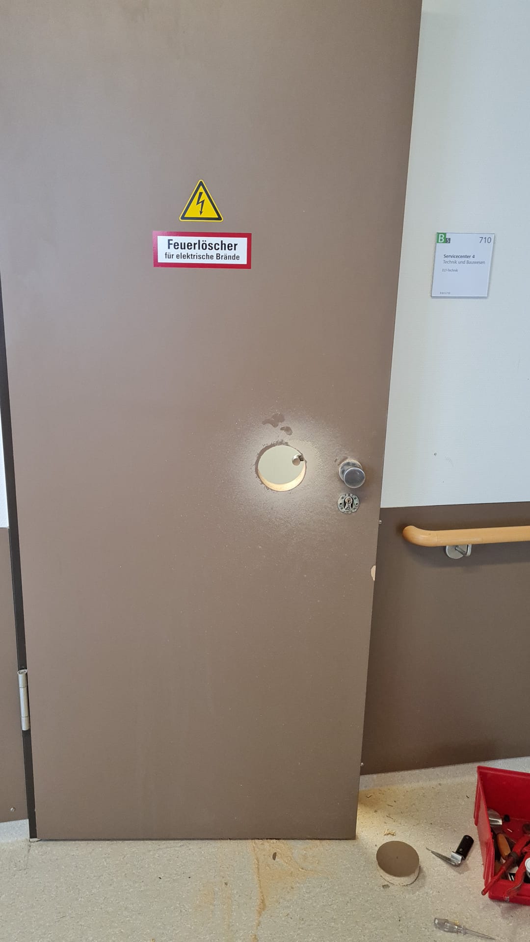

Mein Kollege musste am Wochenende eine T30 Holztüre öffnen, so das diese quasi defekt ist.
Nun hat mein Vorgesetzter bei einer Firma angefragt und diese meint, dass wenn die T30 Tür + Zarge älter als 10 Jahre ist, muss die Zarge ebenfalls getauscht werden. Anscheinend ist das eine Herstellervorgabe. Aber wenn die gleiche Tür noch produziert wird?
Dazu kann ich leider nichts finden.
Oder ist das wieder "Abzocke", nur weil wir ein Krankenhaus sind?

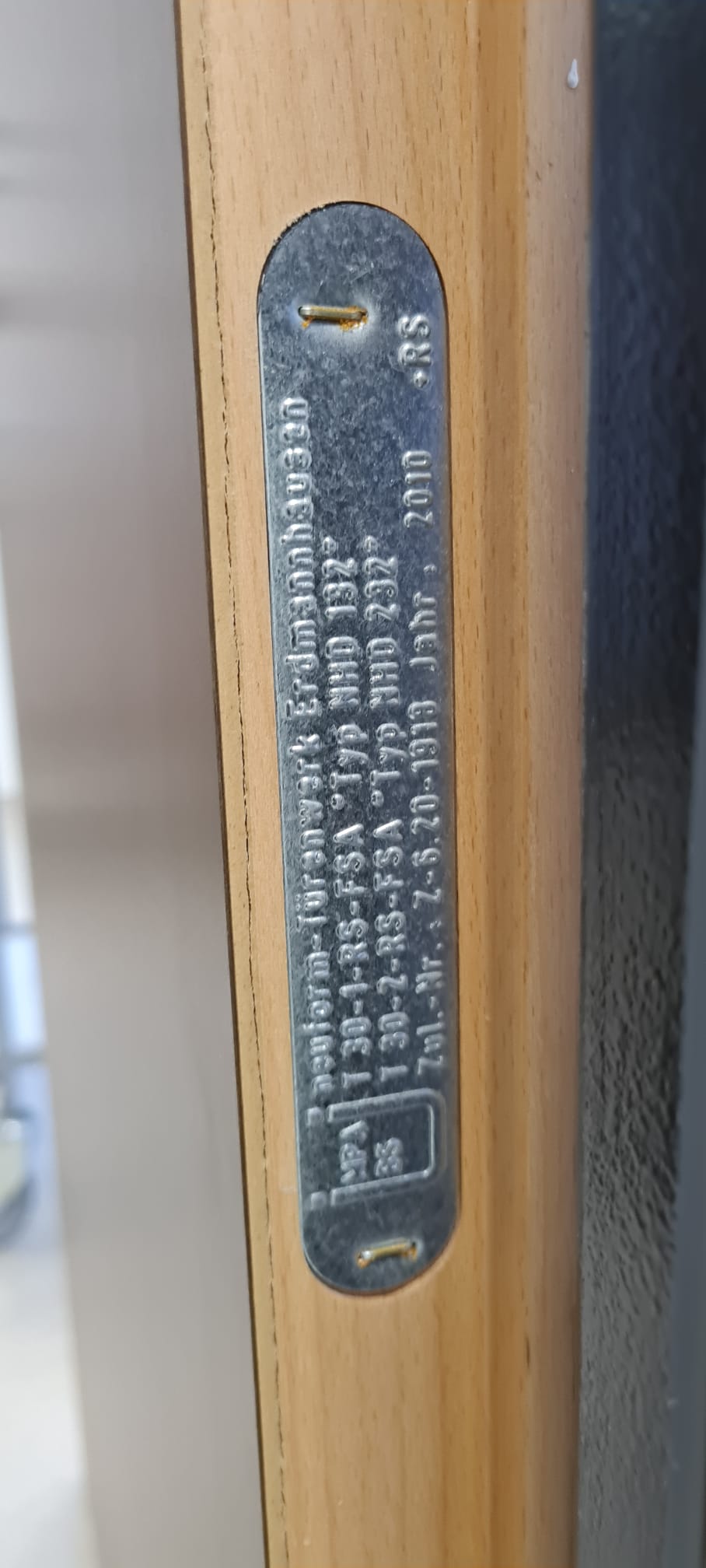

Auf dem einen Bild sieht man den Hersteller.

wenn Sie die identische Tür des Herstellers mit der Zulassung Z-6.20-1919 noch bekommen können, reicht es, wenn das Türblatt getauscht wird.
Sollte es eine andere Zulassung oder Hersteller sein, muss auch die Zarge getauscht werden.
Details sind der jeweiligen Einbauanleitung zu entnehmen.
