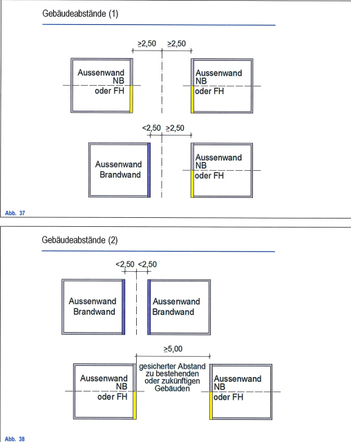

Bezieht sich auf die MBO, dürfte aber weiterhelfen.
Es gilt in der Tat die 2x2,5m zu erreichen. Hierzu noch das Stichwort "Grenzbebauung".

Wenn man die 2,5 m-Abstände beidseits der Grenze addiert, kommt man auf die 5 m. Da aber nach den neueren Bauordnungen für Gebäude, die auf dem ein und selben Grundstück stehen (siehe das letzte Bild im Beitrag von Hujer) keine Gebäudeabschlusswände mehr erforderlich sind, ist die 5m-Regelung überflüssig.
