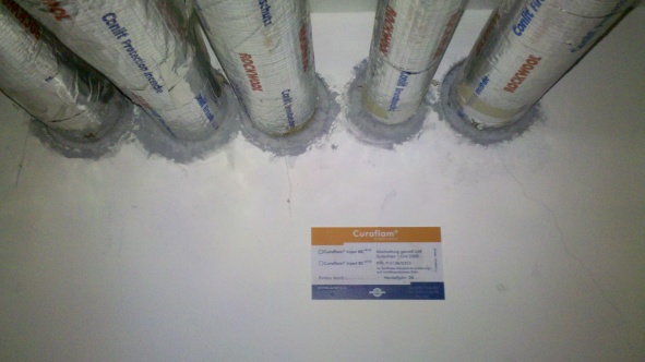

GWeberBV
Re: Fehlerhafte Rohrdurchführung
Beitragvon GWeberBV » Mo 27.01.2014 19:10
Vielen Dank für die Antwort. Leider war ich bis gestern auf Dienstreise und konnte nicht antworten.
Um mich nochmal zu vergewissern, stelle ich unten ein Bild der Durchführungen der Heizungsrohre zwischen Aufstellraum der Heizung und Tiefgarage (Mittelgarage, also auf jeden Fall Anforderungen an den Brandschutz) ein. Die Rohre sind allesamt weniger als 5 cm auseinander, also greifen hier die Erleichterungen der MLAR nicht, richtig?
Unten ist ein Aufkleber von Curaflam zu sehen, aber nicht ausgefüllt. Die Rohrschale stammt wiederum aus der Conlit-Serie einer anderen Firma.
Kann ich davon ausgehen, dass das so Mist ist?
