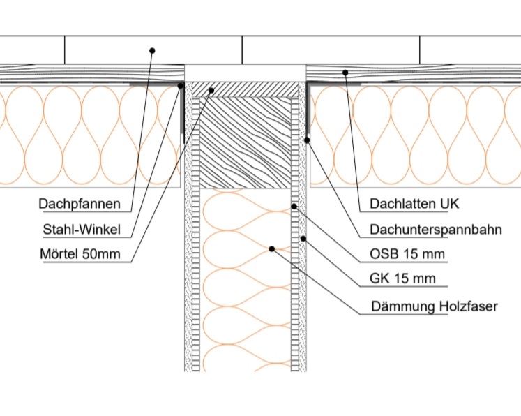

Hallo Forum,
bei unserem Dachbodenausbau stellt sich bei der Trennwand eine Detailfrage.
Grundinfo:Bestand, Sparrendach, GK3, F30,
Die Trennwand soll gemäß LBauO unter Dach geführt werden. Die Trennwand trennt Nutzungseinheit und Ungenutzten Dachboden. Ausbau möglichst von innen ohne auf das Dach zu steigen.
In meinem Projekt möchte ich die Trennwand in Sparren-/ Kehlbalken-Lage herstellen.
Das heißt Sparren-/ Kehlbalken liegen innerhalb der Trennwand in der Dämmebene. Ich würde gern einen Trockenbau über die Sparrenlage zu ziehen und den Sparren oberhalb mit Mörtel zu verfüllen. Dachlatten einkürzen.
Dachunterspannbahn jeweils seitlich ankleben.
Anbei das Detail.
1. Ist das brandschutztechnisch ok?
2. bauphysikalische Probleme bei Mörtel auf Holz mit Wasser
3. Tipps für andere Lösungen
Dankedanke für euer Feedback.
Gruß Benno
