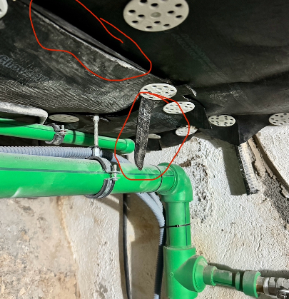

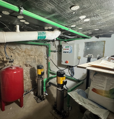

Bei mir im Haus wurde das Wassersystem umgestellt. Bisher wurde das Wasser periodisch in Wasserbehälter über dem Haus gepumpt. Das neue System erzeugt einen permanenten Druck in der Leitung und arbeitet mit einem Druckausgleichsbehälter. Da der Behälter mit 200l sehr klein dimensioniert ist, sind die Pumpen sehr häufig in Aktion. Dies führt zu Lärmbelästigung und die Decke wurde deshalb mit Schallschutzmatten verkleidet.

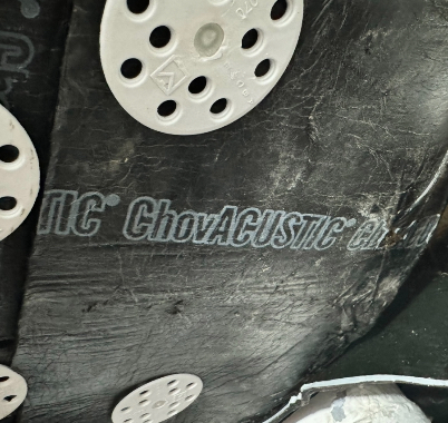

Verwendet wurde eine bitumenhaltige Matte von Chovacustic mit zwei mm Stärke. Durch die Wärme im Raum haben
sich die Matten bereits verformt und lösen sich teilweise von der Decke. Zudem fängt das Material, nach kurzer Zeit mit dem Feuerzeug provoziert, an zu brennen und tropft.
Eure Meinung dazu?

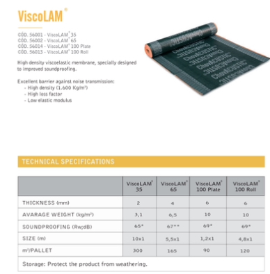

Beitragvon Malrab » So 08.09.2024 16:15
…das wurde verwendet. Viscolam 35.
