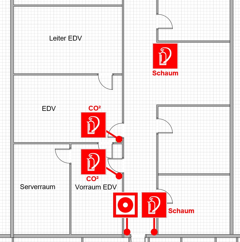

wir haben hier einen relativ kleinen Serverraum, ca. 5x3m, davor ein Vorraum mit der USV, etwa mit dem gleichen Ausmaß von 5x3m.
In diesem Vorraum hängt ein 5kg CO²-Feuerlöscher.
Direkt daneben sind die beiden EDV-Büros mit jeweils ca. 6x4m.
Im ersten Büro, dass auch direkt einen Zugang zum Vorraum hat, hängt ebenfalls ein 5kg CO²-Feuerlöscher.
Im Flur davor hängt ein 9l und ein 6l Schaumlöscher.
Ich habe das mal ein einem Plan angehängt.
Im EDV-Bereich wurden mit Absicht nur CO²-Löscher aufgehängt.
Nun hat die Versicherung bei einer Begehung aber angemängelt, dass dort NUR CO²-Löscher hängen.
In der EDV sind ausschließlich CO²-Löscher vorhanden. CO2 ist für die Brandbekämfpung fester, glutbildender Stoffe wie z.B. Papier oder Holz nicht geeignet. Zusätzlich zu den CO2-Löschern sollte im EDV-Bereich mindestens ein 9l-Schaumlöscher vorgehalten werden.
Wie seht ihr das, hat da die Versicherung recht? Oder reicht es, dass im Flur schon Schaumlöscher aufgehängt sind?
Außerdem habe ich noch Zweifel an der Größe der CO²-Löscher, da die Räume doch relativ klein sind. Wie seht ihr das?

Hallo Petri,
die Ausstattung mit Feuerlöschern richtet sich nach der Technischen Regel für Arbeitsstätten ASR A2.2 "Maßnahmen gegen Brände". Das Regelwerk kennt den Bereich der Grundausstattung (Abschnitt 5.2.1), der die Brandklassen A und B abdecken muss und von der Grundfläche der Arbeitsstätte abhängt. Eine zusätzliche Bedingung ist in Abschnitt 5.2.3 angegeben, nach der sicherzustellen ist, dass die Entfernung zum nächstgelegenen Feuerlöscher möglichst nicht mehr als 20 m (tatsächliche Lauflänge) beträgt.
Zusätzlich zur Grundausstattung kennt die ASR A2.2 Maßnahmen für Arbeitsstätten mit erhöhter Brandgefährdung. Hier ist eine Gefährdungsbeurteilung erforderlich.
Konkret sind die CO_2-Löscher durchaus sinnvoll, da so der Weg bis zum nächsten Feuerlöscher verkürzt und somit die Zeit bis zum Beginn der Löschmaßnahmen reduziert wird. Außerdem werden Folgeschäden durch Löschmitel minimiert, da Kohlenstoffdioxid rückstandsfrei löscht.
Im Sinne der ASR A2.2 heißt das also, solange die Ausstattung mit Feuerlöschern für die Brandklassen A und B (Schaum, Pulver) hinsichtlich der Grundausstattung ausreichend ist (einschl. o.g. 20 m-Regel), sind CO_2-Löscher dort ausreichend. In wie weit die Versicherung dort aber über die ASR hinausgehende Vorgaben machen kann, weiß ich nicht. Vielleicht kann man sich mit dem/der Sachbearbeiter/-in einmal darüber unterhalten.
Sascha

Selbst bei erhöhter Brandgefährdung erscheint mir die Forderung nach einem weiteren 9(!)l Schaumlöscher in Bezug zu den schon vorhandenen Geräten alleine von den LE überzogen. Oder ist der Gesamtbereich, der durch die 9l und 6l Schaumlöscher abgedeckt wird, deutlich größer als die vorhandenen LE?
Grundsätzlich gilt, dass die CO²-Löscher, wenn sie unter 6 LE liegen, nicht in den Grundschutz einbezogen werden dürfen.

Der Flur, in dem die Schaumlöscher hängen, ist schon länger als auf dem Bild, aber dort befinden sich auch noch mehr Löscher.
Die CO²-Löscher haben jeweils 9kg.
Ich habe aber Bedenken, dass die für die Räume zu groß sein könnten, wegen der Sauerstoffverdrängung. Oder ist das eher unbegründet?
