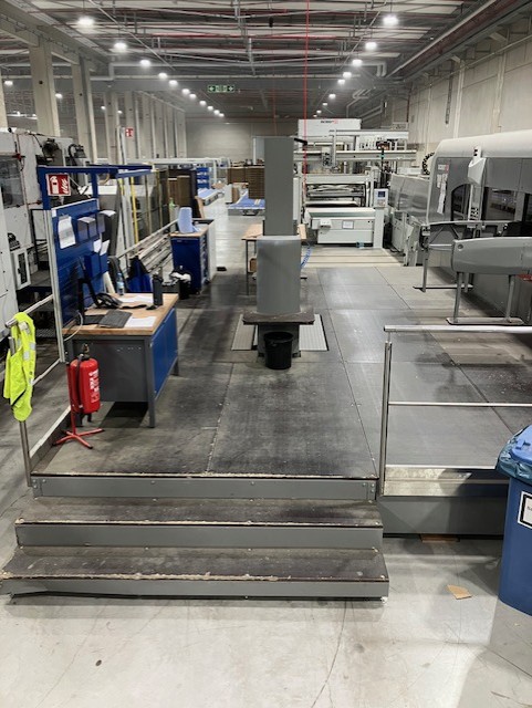

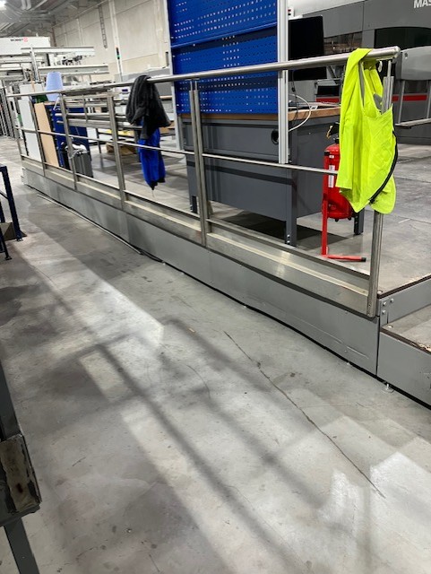

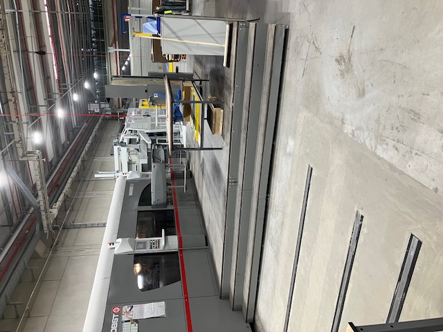

Guten Tag zusammen.
Ich komme gerade aus einen Meeting, in dem die frage aufkam, wie der Vorbeugendebrandschutz unter Förderbändern und Podesten gehandhabt wird.
In meinen Unterlagen und in der Gefährdungsbeurteilung für das Werk kann ich leider nichts zu diesem Thema finden.
Gibt es da Erfahrungen oder eine Verordnung die ich gerade nicht auf dem Schirm habe?
Im Anhang habe ich ein zwei Bilder an gehangen.
Danke für eure Hilfe.

man muss nicht alles mit Verordnungen erschlagen. Brandschutz unter Förderbändern ist relativ einfach. Die Lösung ist Sauberkeit. Ebenso bei den Podesten. Man kann es kaum glauben was sich dort alles ansammeln kann. Daher einen Reinigungsplan erstellen oder die Förderbänder und Podeste in einen bestehenden Reinigungsplan übernehmen. Sauberkeit ist der größte Gegner von Entstehungsbränden. Man kann Podeste auch in eine etwaige vorhandene BMA einbinden durch die Installation von Bodenmeldern in den Podesten.
